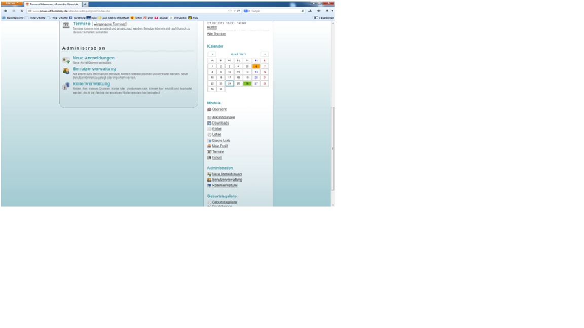

habe auf die aktuelle Version geupdatet. Aber jetzt habe ich als Admi nur "neue Anmeldungen" "Benutzerverwaltung" und " Rollenverwaltung" wo ist der Rest?

Das Update lief beim ersten mal auf einen Datenbankfehler. Aber da war der Server wahrscheinlich noch nicht mit der Verarbeitung fertig. Eine Minute Später gings ohne Probleme. In rol_name stehen alle meine angelegten Rollen drin.
