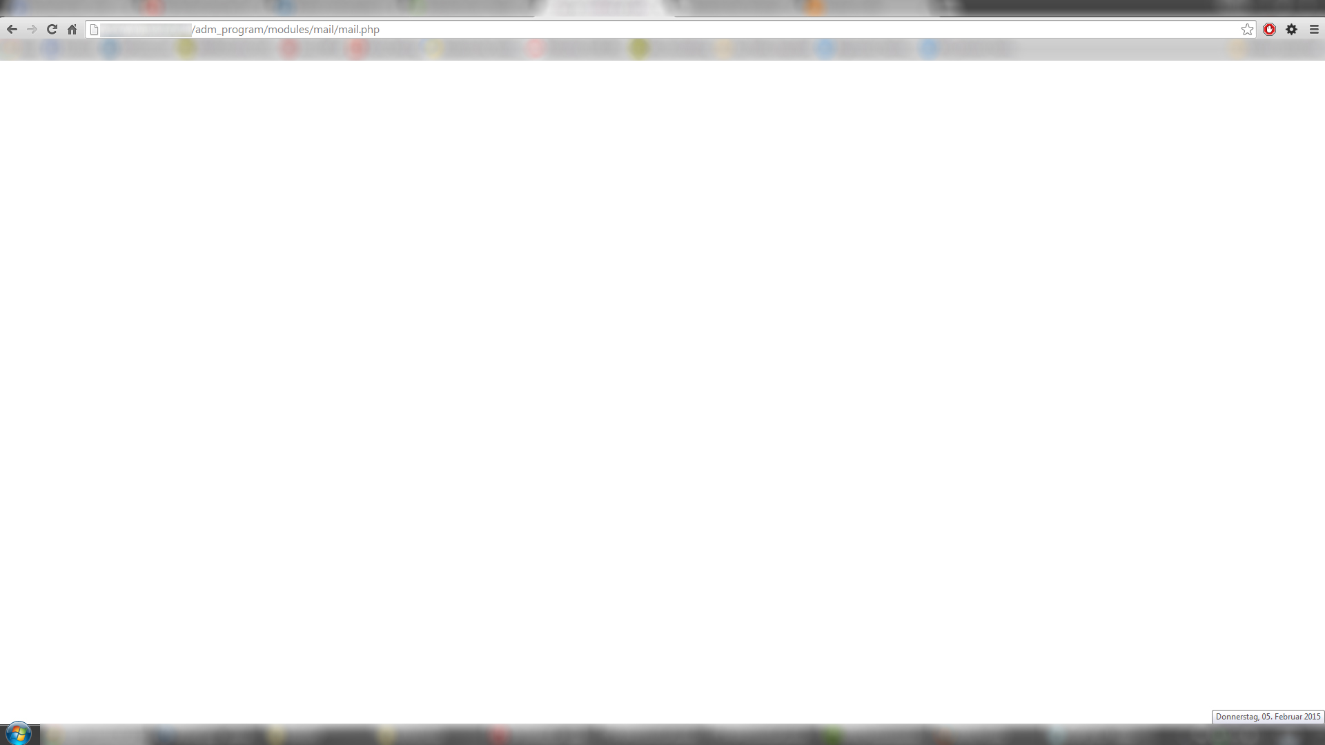

ich wollte heute von Version 2.4.6 auf Version 2.4.10 updaten, was auch gut nach der allgemeinen Anleitung in eurer Wiki funktionierte.
Wenn ich nun in der Version 2.4.10 das Mail-Modul aufrufe sehe ich nur eine weißen Seite (siehe Screenshot, egal ob mit Goggle Chrome oder Firefox). Nach dem Rollback auf Version 2.4.6 funktioniert das Modul jedoch einwandfrei.
Wenn ich mich nicht täusche, sollte ja das Mailmodul (../adm_program/modules/mail/mail.php) in beiden Versionen gleich sein.
MfG
Thomas
MfG
Thomas
- Screenshot
- screen_admidio.jpg (89.54 KiB) 23422 mal betrachtet
Re: Mailversand Admidio 2.4.10
Hallo Thomas,
komplett gleich ist der Code nie. In der Zwischenzeit haben wir schon Korrekturen auch am Mailmodul vorgenommen.
Interessant wäre ein Blick in die Error_log-Datei von PHP. Steht dir sowas auf dem Webserver zur Verfügung?

OK, ich habe es mir nur von einem Programm vergleichen lassen und das fand keinen Unterschied, daher glaubte ich, dass es den selben Code hat.fasse hat geschrieben:Hallo Thomas,
Darauf habe ich leider keinen Zugriff.Interessant wäre ein Blick in die Error_log-Datei von PHP. Steht dir sowas auf dem Webserver zur Verfügung?
Da Admidio in Version 2.4.6 so eigentlich fehlerfrei läuft bei mir, warte ich mal das nächste Update ab oder sonst gleich auf die Version 3...
Danke für die Bemühungen.
LG
Thomas
Bei mir läuft aktuell auch 2.4.11.
Auch bei mir kommt nur noch eine weiße Seite ohne Inhalt, wenn ich auf Email klicke.
Auch ein direkter Aufruf der Emailkomponente über ein Mitglied funktioniert nicht.
Bis dato hatte ich noch nie ein solches Problem.
Scheint seit dem letzten Update von 2.4.10 auf 2.4.11 passiert zu sein.
Für mich ist die Mailfunktion faktisch die wichtigste Funktion für unseren Verein.
In der Versions-Info steht aber nix davon, ob Ihr das fehlende Semikolon (Zeile 417) in der email.php gefixt habt.wir haben heute ein Update herausgebracht. Bitte aktualisiere auf die 2.4.12
Entweder in der Info vergessen oder im Update ?
Admidio 4.3.11
mir war die Tragweite des Fehlers nicht bewusst. Aus diesem Grund war auch der Changelog-Eintrag nur auf die Funktion bezogen, die den Fehler ausgelöst hat. Mit der Version 2.4.12 sind die Probleme beim Mailversand behoben. (fehlendes Semikolon)
Danke.
Funktioniert wieder alles.
