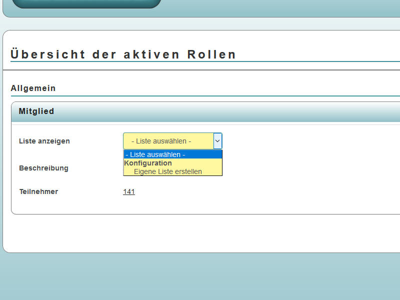

Schönen Tag,
habe noch immer nicht herausgefunden, wie man Eigene Listen komplett ausblenden kann.
In den Menüs sind eigene Listen ausgeblendet, also nur noch für berechtigte Benutzer sichtbar.
Das funktioniert auch, aber wenn man dann "Listen" auswählt kommt dann
Übersicht der aktiven Rollen
"Allgemein" und "Mitglied"
Geht man dann auf Mitglied kommt "Liste anzeigen"
Wenn man auf "Liste auswählen" geht kommt wieder "Konfiguration" und "Eigene Liste erstellen"
Also kann Jedes Mitglied wieder eigene Listen erstellen mit allen Datenfeldern.
Ich möchte aber eine vom Administrator erstellte Liste für Mitglieder freigeben,
ohne dass sie eigene Listen erstellen können.
Vielen Dank für eure Hilfe

Vielen Dank für die Info,
alle Menüpunkte Eigene Liste habe ich bereits ausgeblendet.
aber über dieses Menü kann wieder jedes normale Mitglied Listen erstellen.
Gibt es eine Möglichkeit diesen Link auszublenden ?

Guten Tag,
eigentlich wollte ich in unserem Verein Admidio schon lange für alle Mitglieder einsetzen.
Unter diesen Umständen ist es aber aus 2 Gründen nicht möglich:
1. Eigene Listen:
kann wie man auf dem Foto weiter oben sieht noch immer erreichen,
obwohl alle Menüpunkte "Eigene Liste" ausgeblendet sind.
2. Benutzername:
Unter Eigene Liste wird das Feld Benutzername immer angezeigt
und kann auch nicht ausgeblendet werden.
(man möchte ja nicht allen Mitgliedern eine Auflistung aller Benutzernamen geben!)
