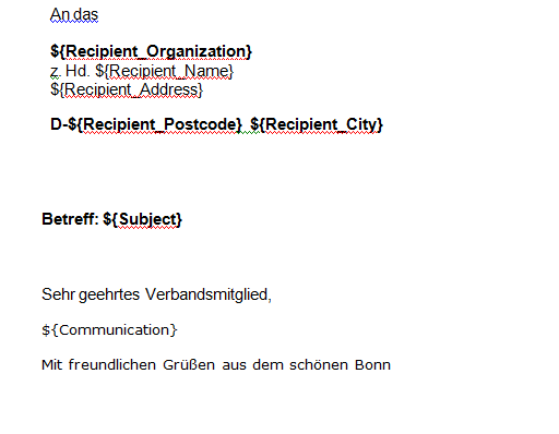

ich erstelle z.Z. eine Homepage für einen Verband (Männerballette), dafür habe ich Admidio für die Mitglieder Verwalten gedacht und ich komme soweit auch mit allen Programmteilen und Plugins klar! Nur beim oben genannten Plugin habe ich das Problem, dass bei der Vorlage "demo_de.docx" dass die Funktion im Empfänger das Feld - ${Recipient_Organization} - leer bleibt!

Der Platzhalter ${Recipient_Organization} wird nur innerhalb einer manuellen Adresseingabe für den Empfänger berücksichtigt.
In der Rollenfunktion steht dies derzeit nicht zur Verfügung, da sich der Schriftverkehr innerhalb der eigenen Organisation abspielt.
Das Plugin ist nicht mehrorganisationsfähig, daher habe ich das Feld bei Rollen weggelassen.
Das könnte man aber sicherlich implementieren.

Wie speicherst du denn diese Organisationen? Als eigenes Profilfeld?

ich habe ein eigenes Profilfeld "Organisation" angelegt damit ich da den Vereinsnamen des Mitgliedes einpflegen kann! Dieser sollte dann im Anschriftsfeld erscheinen!
Siehe Abb.

Dann registriere das Profilfeld einfach mit einem Platzhalter in der config des Plugins, wie in der Doku beschrieben.
Dann kannst du es in deinem Template anpassen und benutzen.
Die Demos mit Platzhalter beziehen sich auf die die Systemorganisation, in der der Absender Mitglied ist. Du hast aber ein eigenes Feld dafür definiert ...
