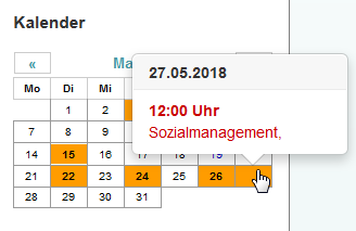

Einziges Problem das noch bleibt ist, dass dieser "Termin Popup"
Termine - Mozilla Firefox_2018-05-12_20-45-13.png (8.05 KiB) 16539 mal betrachtet
erst funktioniert, wenn ich einen Termin einmal angklickt (also aufgerufen) habe. In der Übersicht kommt da nur folgendes Fenster:
Admidio Übersicht - Mozilla Firefox_2018-05-12_20-46-46.png (6.64 KiB) 16539 mal betrachtet
