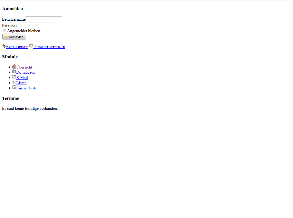

Hallo Leute,
nach dem Update auf Version 3.3.3 und Einbindung des Kalenders in die my_body_bottom.php zerhauts mir völlig das Layout(siehe Screenshot).
<!-- Here you can add your html code. This code will be applied at the end of the <body> area
     and after the Admidio module code.
            </div><!-- closes "div#left-block" -->
        </div><!-- closes "div.col-md-9" -->
        <div class="col-md-3">
            <div id="right-block" class="admidio-container">
                <?php
                require(ADMIDIO_PATH . FOLDER_PLUGINS . '/login_form/login_form.php');
                // create html page object and display Menu
                $page = new HtmlPage();
                echo $page->showMainMenu(false);
                ?>[b]
               <?php include(ADMIDIO_PATH . FOLDER_PLUGINS . '/sidebar_dates/sidebar_dates.php'); ?>
               <?php include(ADMIDIO_PATH . FOLDER_PLUGINS . '/calendar/calendar.php'); ?>[/b]
            </div><!-- closes "div#right-block" -->
        </div><!-- closes "div.col-md-3" -->
    </div><!-- closes "div.row" -->
</div><!-- closes "div#page" -->
<p id="copyright">
    <a href="<?php echo ADMIDIO_HOMEPAGE; ?>" style="text-decoration: none;">
        <img src="<?php echo THEME_URL; ?>/images/admidio_writing_100.png"
             alt="<?php echo $gL10n->get('SYS_ADMIDIO_SHORT_DESC'); ?>"
             title="<?php echo $gL10n->get('SYS_ADMIDIO_SHORT_DESC'); ?>"
             style="border: 0; vertical-align: bottom;" />
    </a><br />
    <span style="font-size: 9pt; padding-left: 8px;">&copy; 2004 - 2018&nbsp;&nbsp;<?php echo $gL10n->get('SYS_ADMIDIO_TEAM'); ?></span>
</p>
Keine Ahnung warum, vielleicht könnt ihr mir helfen.
Danke schon mal...
Beste Grüße
Steppenwoolf

Bei mir auch und da sind schon Anfragen zu auf, aber Lösungen bisher keine :-(

Ich habe das gleiche Problem ... gibt es schon eine Lösung?
Re: Nach Einbindung des Calendar zerhauts das Layout
@Steppenwoolf: Was hat es mit den "[b]" und "[/b]" auf sich? BBCodes in HTML sind hier nicht richtig.
@Bernde87: Ein paar weitere Infos wären nicht schlecht. Siehe: viewtopic.php?f=10&t=7607
Bernde87
Beiträge: 8
Registriert: 18. Jan 2019, 20:55
Beitrag von Bernde87 »
Mein Fehler ... ich habe die neueste Admidio Version 3.3.10 und wollte das Plugin Calendar einbinden. Hatte aber eine der älteren Versionen von diesem Plugin auf den Server geladen. Daher hat es alles an Layout zerschlagen ... Sorry ... mein Fehler :-)
