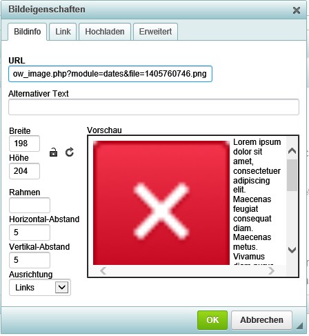

Weiterhin ist es im Modul Termine nicht mehr möglich Bilder in den Text einzubinden. Es wird immer nur das "Parkverbotsschild" angezeigt. Dies gilt für vorhandene UND für neu hochgeladene Bilder. Vielleicht hängt das zusammen? (Fotos aus den Fotoalben werden korrekt angezeigt)

Hier der Versuch die Termin Beschreibungen incl. der darin enthaltenen Bilder anzuzeigen.
Ich würde mich freuen, wenn mir einer der Entwickler eine Version der "show_image.php" zusenden könnte, welche bei der "Image exist" Prüfung einen Logeintrag generiert ob die Datei gefunden wurde oder nicht.
Hier mal ein Abschnitt der beim Versuch der Darstellung der Bilder in den Terminen (html) - (der sich so oder ähnlich wiederholt):

hier die Lösung des Darstellungproblems: Die verkürzte Form des Domainnamens wird nicht (mehr?) anerkannt. Es muss der Domainname vollständig mit WWW angegeben werden.
Aus "http://?????.de/admidio/adm_program/system....." in der Datenbank (mit SQL suchen und ersetzen) "http://www.?????.de/admidio/adm_program/system....." gemacht und schon wurden alle Termine mit Bildchen angezeigt, auch alle in der Liste der "vergangenen Termine".
