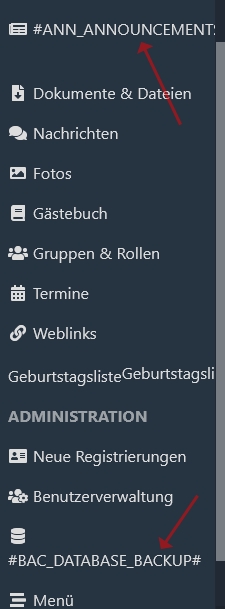

ich habe das Update auf die neue Beta ohne Probleme vollzogen, jedoch gibts es vereinzelte Darstellungsprobleme. Ich habe mal drei Bilder wo man sieht was ich meine. Es gibt z.B. doppelte Bezeichnungen oder Statt "Backup" oder "Ankündigungen" stehen da andere Begriffe mit Rauten. Vielleicht könnte ihr mir sagen was ich dagegen tun kann ?

Die Menüpunkte mit der Raute werden nicht richtig übersetzt, das ist bereits bekannt.
Die Icons können in den Einstellungen des Menüs korrigiert werden, am besten das passende bei fontawesome.com aussuchen. Bei der Geburtstagsliste wäre das "fa-birthday-cake".

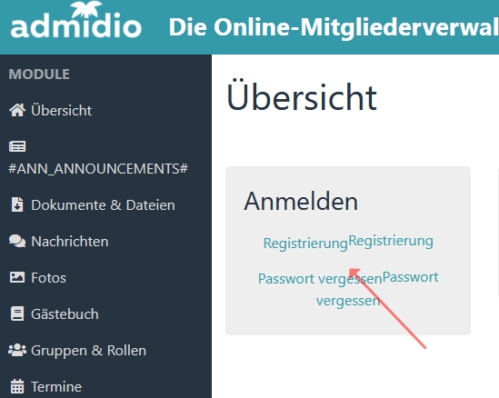

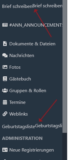

Hallo Volker,
Brief schreiben und Geburtstagsliste kommen von Plugins, welche auch für die 4.0 angepasst werden müssen. Bei der Geburtstagsliste ist rmb bereits durch, ich denke, dass er es in den nächsten Tagen zum Test veröffentlichen wird. Bis dahin kannst du manuell eigene Icons hinzufügen.
Bei "Anmelden" bin ich mir gerade nicht so sicher, was da bei dir angezeigt wird. Ist das ein eigenes Plugin oder hast du unser Plugin angepasst? Auch dort wird dann noch ein altes Icon eingebunden sein, welches es jetzt mit Admidio 4 nicht mehr gibt. Hier kannst du Font Awesome nutzen. Eine kleine Anleitung findest du hier: https://www.admidio.org/dokuwiki/doku.p ... _ich_icons

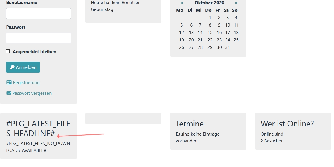

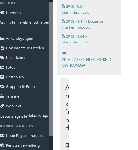

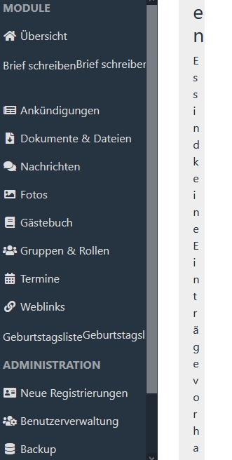

geht jetzt wieder. Habe das Plugin nochmal rübergeladen und dann gings. Habe allerding jetzt die nächste komische Ansicht. Vielleicht kannst du oder jemand anderes mir da auch helfen ? In der Übersicht sieht es jetzt so aus wie auf den 3 Bildern. Einmal ohne Login und das 2. +3. Bild mit Login. Dort ist der Schriftzug links senkrecht ?

von kanu
Das liegt an Dokumente & Dateien, da fehlt ein "</div>" am Ende. Ich hab das im Template ergänzt, dann gehts erstmal.

kanu hat geschrieben: 24. Okt 2020, 17:59 Das liegt an Dokumente & Dateien, da fehlt ein "</div>" am Ende. Ich hab das im Template ergänzt, dann gehts erstmal.
Ich verstehe es nicht. Im Plugin werden 2 divs geöffnet und 2 divs unter denselben Bedingungen geschlossen.

In der "overview.tpl". Da werden im Prinzip nur die einzelnen Elemente der Übersicht aufgelistet, eins davon auch das Plugin "latest-documents-files". Am Ende folgen normalerweise 3x </div> Klammern. Wenn du dort eine weitere ergänzt, funktioniert das Layout wieder.
Das ist aber nur ein Workaround, eigentlich müsste das direkt im Plugin gefixt werden.

Der Fehler mit dem Dokumente & Dateien Plugin ist jetzt auch behoben:
viewtopic.php?p=30497#p30497
Damit wären die Probleme aus diesem Thread soweit gelöst.
