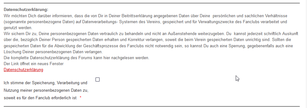

Allerdings bräuchte ich eine kleine Hilfe beim erstellen eine Registrierungsformular.
Wir brauchen bestimmte Angaben und dazu einen Erklärungstext. Da hilft mit das i mit dem Popup leider nicht viel da in dem Erläuterungstext auch anklickbare Links sind die sich im Popup öffnen. Das funktioniert mit dem i nicht, also man kann es anlegen, aber bis ich den Link anfahre mit der Maus geht das Popup wieder zu.
Bestes Beispiel ist die Datenschutzerklärung.
Im Anhang mal ein Bild des alten Formulars.
Wie kann ich das am besten umsetzen?
Und falls es so was schon gibt - war ich zu dumm es zu finden. Sorry!
Danke und sonnige Grüße
Horst

Servus Horst,
ich arbeite seit etwa einem Jahr mit einer "ONLINE-Beitrittserklärung". Ein Demo findest du hier.

Servus,
und sorry für die späte Antwort, aber leider viel zu tun.
Danke für den Hinweis, allerdings bin ich wohl zu dumm das in der Demo zu finden.
Wo muss ich hin klicken, hab mal nen Screenshot angehängt

Hallo Horst,
Schau mal in den Infobereich der Demo von RMB.

Beitrag von HorstG »
Ja hab ich schon durchgeklickt, da findet sich ein Plugin mit diesen Namen nicht, ist da vielleicht FormFiller gemeint?

Hallo Horst,
Im Infobereich gibt es eine "declaration of membership" mit einem Downloadlink zu github. Die Anwendung selbst ist in der Demo nicht installiert, Du musst also downloaden und bei Dir installieren.

Beitrag von rmb »
Hallo Horst,
wie Thomas schon ausgeführt hat, ist "Declaration of Membership" die ONLINE-Beitrittserklärung. Eine kurze Beschreibung gibt es, wenn du links im Menü unter Module "Infobereich" anklickst und anschließend unter Filter "Declaration of Membership" wählst.
Das Plugin ist auch auf der Demoseite installiert: unter Plugins "Declaration of Membership" (Die Dokumentation ist in dem kleinen, blauen "i" (Informationen) versteckt). Wenn Du das Plugin aufgerufen hast, gibt es links oben im Menü den Link "Einstellungen". Hierüber siehst du dann, wie man die einzelnen Texte definieren kann.

Ah jetzt, Danke!
