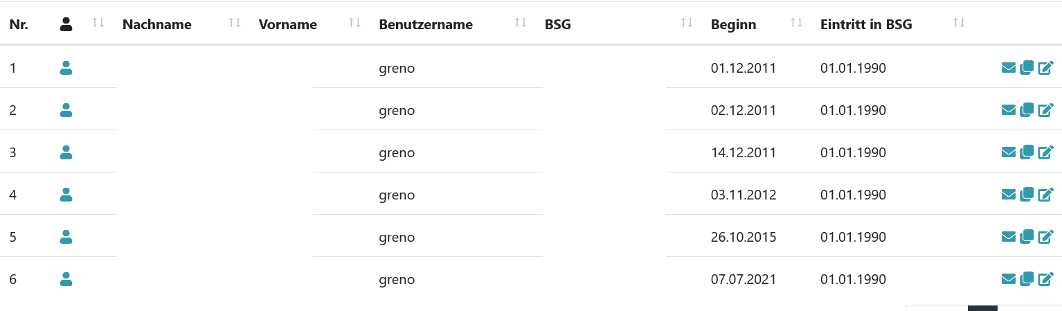

beim testen der Benutzerverwaltung ist mir folgendes aufgefallen:
1.obwohl der Filter 'Alle Benutzer anzeigen' KEIN Häkchen hat und somit nur die aktiven Mitglieder angezeigt werden sollen, werden mir auch ehemalige (ausgetretene bzw. verstorbene) Mitglieder angezeigt !
2. außerdem erscheinen einige aktive Mitglieder mehrmals ! z. B. ich
3. versuche ich das Häkchen beim Filter 'Alle Benutzer anzeigen' zu setzen bekomme ich folgendes angezeigt:
DataTables warning: table id=tbl_members - Ajax error. For more information about this error, please see http://datatables.net/tn/7

Was mir spontan auffällt ist die Spalte Beginn. Was ist das für eine Spalte, dort steht bei deinem Benutzer in jeder Zeile ein anderes Datum.
Re: Benutzerverwaltung
der 1.12.2011 war der 1. Eintrag vermutlich durch unseren damaligen Admin;
der 2.12.2011 da wurde ich der Rolle Vorstand zugeordnet
der 14.12.2011 da wurde ich der Rolle Stadtmannschaft zugeordnet
der 03.11.2012 wieder Zuordnung zu einer Rolle
der 26.10.2015 da wurde ich Admin
der 07.07.2021 da weiß nicht warum

Ah, dann hast du die Spalte "Mitgliedschafts Beginn" einer Rolle in der Konfiguration zugeordnet. Nimm diese Spalte mal bitte raus, ich denke dann sind es weniger Einträge.
Generell sollte diese Spalte einfach ausgeblendet werden, da sie in der Benutzerverwaltung wenig Sinn macht.
