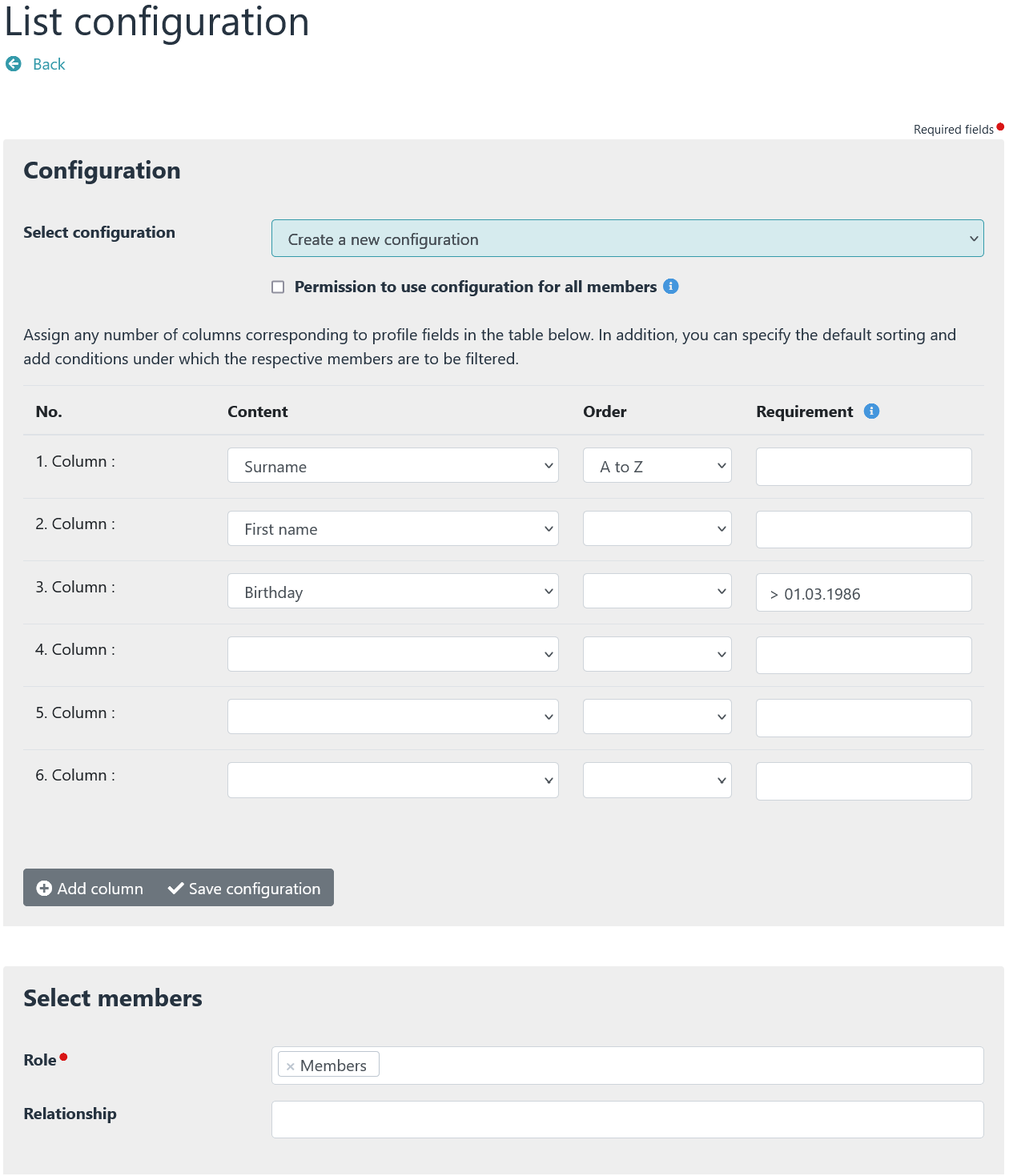

habe heute mit der Version Beta 2 getestet und dabei Listen bearbeiten mit Bedingungen getestet; dabei ist mir folgendes aufgefallen, bei mir als auch auf der Demo-Organisation: lauten die Bedingungen z.B. > 01.03.1986 wie in dem Dateianhang
List configuration.png (62.88 KiB) 19298 mal betrachtet
dann erscheint beim Firefox-Browser eine leere 'Seite' und die url lautet: https://www.admidio.org/playground/adm_ ... 2&urt_ids=
mache ich die gleiche Abfrage mit dem Edge-Browser bekomme ich:
Diese Seite funktioniert im Moment nicht.
www.admidio.org kann diese Anfrage zurzeit nicht bearbeiten.
HTTP ERROR 500
Beiträge: 6368
Re: Listen bearbeiten
vielen Dank für den Hinweis, das Problem wird in der nächsten Beta oder dem Release behoben sein.
