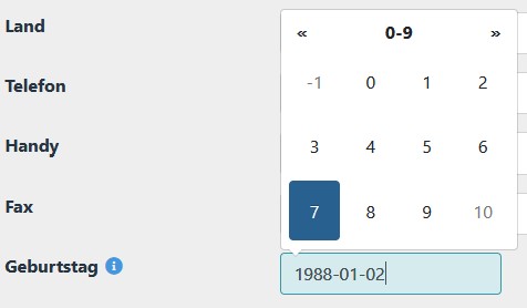

nach dem Update auf 4.1.4 ist mir aufgefallen, dass Geburtsdaten in den Profilen nicht mehr ordentlich bearbeitet werden können.
In Mitgliederlisten kann auch nicht korrekt nach Geburtsdaten sortiert werden.
Bei eurer DEMO in der Version 4.1.3 ist der Fehler auch vorhanden.
Ich habe bei einem beliebigen Mitglied das Profil aufgerufen, dann
Profil ändern,
Geburtstag wird so dargestellt:
dann Geburtstag anklicken und
folgendes Popup ist ebenfalls fehlerhaft:
Gruß Henner

Hallo Henner,
der Fehler ist jetzt leider durch die Anpassungen gegen das XSS reingekommen.
Bitte die Datei im Anhang unter adm_program/modules/profile austauschen.
profile_new.php.zip

Danke sehr.
Damit klappt es.
