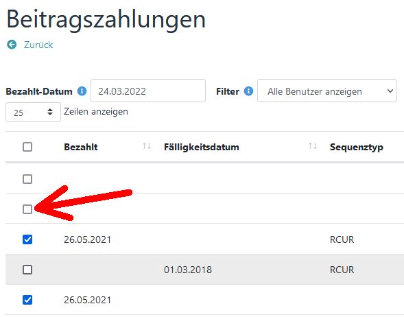

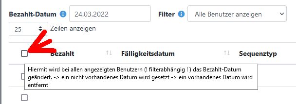

Geht das nicht automatisch? Wo/wann/wie muss ich das anstoßen?
Beitragszahlungen - Beitragszahlungen bearbeiten und auf die Checkbox klicken
zweite Möglichkeit um mehrere auf einmal zu ändern:
