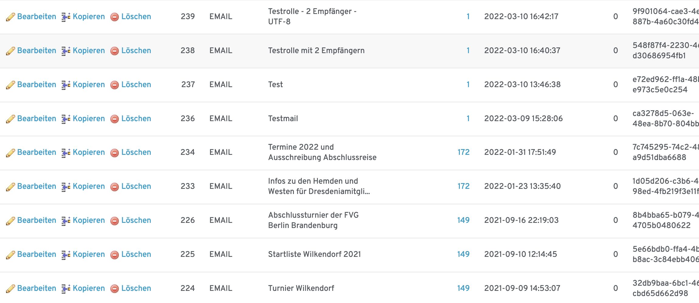

Besonders erstaunt mich, dass im Nachrichten-Protokoll die E-Mails auch nicht auftauchen, ich habe in der Datenbank nachgesehen, die Nachrichtennummern sind nicht fortlaufend.
Gerade habe ich per Fernwartung bei meinem Vorstand den Nachrichtenversand "überwacht" - allerdings nur an die Rolle Admin mit 2 Usern. Hat funktioniert. In der Historie ist die Nachricht enthalten.
Meine Frage, on der Admidio-Hinweis "Nachricht versandt" auch bei den "teilweise unzugestellen" E-Mails kam wurde bejaht. Trotzdem kein Eintrag in der Datenbank, trotzdem viele User ohne E-Mail.
Ich habe mal einen Screenshot gamacht, auf dem man die Lücke zwischen den Nachrichten 226 und 233 erkennen kann:

Solluh hat geschrieben: 29. Mär 2022, 17:12 Ich habe mal einen Screenshot gamacht, auf dem man die Lücke zwischen den Nachrichten 226 und 233 erkennen kann:
Wenn das aus der Datenbak unter messages ist, können die Lücken ja auch daher rühren da dort ja nicht nur die Emails gelistet sind. Auch PM sind dort drin und wenn die vom Nutzer gelöscht werden dann fehlen die in der Datenbank und daher könnten auch die Lücken kommen.
Es wird nur eine Email angezeigt das sagt nix aus. Dort siehst du nur das eine verfasst wurde, sonst nix....
