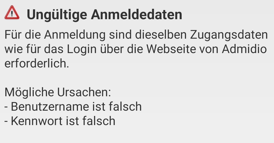

Hey fasse,
ich habe auch das Problem nach Update auf 4.3 bzw. 1.9.
Deine Login Check Up Datei hat den Fehler leider nicht behoben.
Screenie des Fehlers im Anhang
Gruß Detlef
Gruß Detlef
- Screenshot_2024-03-06-20-21-49-683_de.zettem.Appmidio-edit.jpg (205.02 KiB) 143625 mal betrachtet
