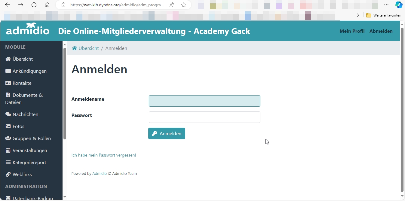

Ja, das scheint zu funktionieren.
Aber nach der Eingabe der Login-Daten kommt wieder
und im Browser steht
https://wet-klb.dyndns.org/admidio/adm_ ... erview.php

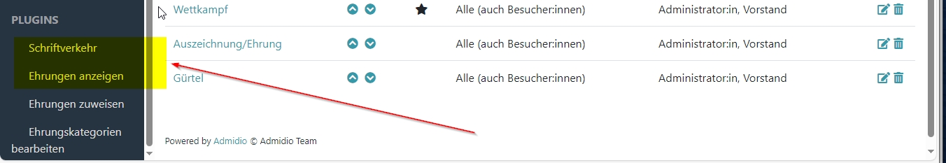

Hallo - mit dieser Version startet Admidio wieder - aber es gibt noch teilweise Probleme mit den Plug-Ins.
Ich habe z.B. Awards 2.0.0 und Written-communications 3.4.0 installiert.
Bei Awards funktioniert "Ehrungen anzeigen" nicht, es kommt wieder die gleiche Fehlermeldung und ich werde auf
Füge ich aber
Ein klick auf das Plugin
geführt.
Füge ich aber
am Ende der Dateiinclude_once(ADMIDIO_PATH . FOLDER_PLUGINS .'/awards/awards_profile_addin.php');
VORadm_program/modules/profile/profile.php
ein, wird im Profil des Mitglieds alles angezeigt, so wie es sein soll.$page->show();
undEhrungen zuweisen
funktionieren auch.Ehrungskategorien bearbeiten
führt ebenfalls direkt wieder zu der Fehlermeldung und ich lande aufSchriftverkehr
