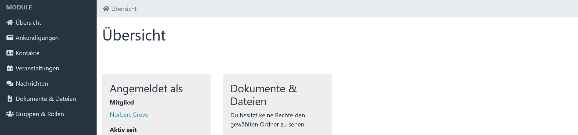

beim Aufruf der V4.3.0 sieht es bei mir so aus:
Admidio v4.3.0.png (98.66 KiB) 40842 mal betrachtet

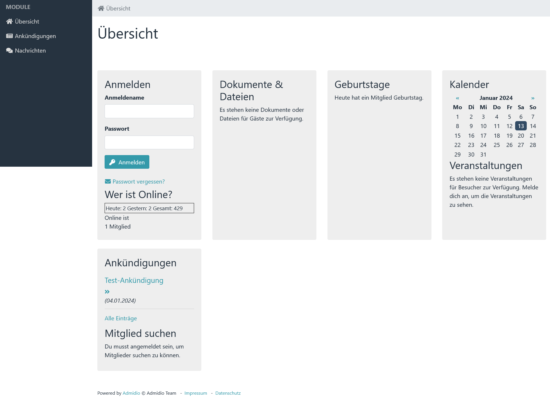

meldet sich nun ein Mitglied an erscheint nur:
Admidio v4.3.0 Übersicht Mitglied.png (38.13 KiB) 40842 mal betrachtet
so sah es auch schon in V4.3 Beta 5 aus
siehe: viewtopic.php?t=9819
wenn ich Dokument & Dateien anklicke kann ich sie auch wie in V4.3 Beta 5 sehen
der admin kann alles sehen
mache ich da etwas falsch ?

Re: Übersicht eines Mitglieds
es läßt mir keine Ruhe; habe weiter getestet und nun kann auch ein Mitglied alles in der Übersicht sehen

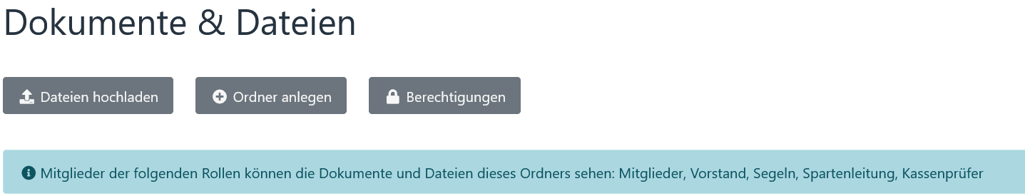

es läßt mir keine Ruhe; habe weiter getestet und meine den eigentlichen Fehler gefunden zu haben!
wenn bei Dokumente & Dateien folgendes gesetzt Ist
Berechtigungen Dokumente & Dateien.png (18.9 KiB) 40763 mal betrachtet

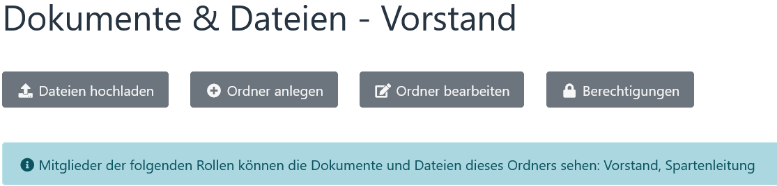

und bei dem Ordner Vorstand :
Berechtigungen Dokumente & Dateien Vorstand.png (19.32 KiB) 40763 mal betrachtet
und der Ordner Vorstand enthält Dateien
dann sieht das Mitglied nur die eingeschränkte Übersicht s. Übersicht Mitglied.png
das darf, wie ich meine, so nicht sein !
Registrierte Mitglieder sollen in der Übersicht alles, wie von mir vorgegeben, sehen !
denn das Mitglied hat das Recht auch den Ordner Dokumente & Dateien zu sehen !
und wenn das Mitglied Dokument & Dateien anklickt sieht es alle Ordner außer: Vorstand
habe soeben das Problem im Playground erzeugt indem ich für Mitglieder nur den Ordner licences zulasse;
wenn Du Dich als Member anmeldest endet die Übersicht bei
Dokumente & Dateien !
wobei dort die letzten hochgeladenen Dateien und außerdem der
Text: Du besitzt keine Rechte den gewählten Ordner zu sehen. erscheinen ?!
Es fehlen somit Veranstaltungen + Termine !
