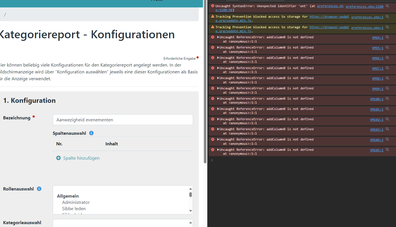

leider funktioniert Kategoriereport über Nacht nicht mehr. Wenn ich eine neue Kategoriereport erstellen möchte, kann ich keine Spalten hinzufügen. Bestehende Kategorien erlauben dies ebenfalls nicht. Hat jemand eine Idee?

Gut von euch zu hören. Mit "Über Nacht" meine ich, dass ich in der Nacht vor der Entdeckung keine Probleme hatte. Alles hat funktioniert und ich habe sogar einen neuen Report erstellt. Am nächsten Morgen stellte ich fest, dass die Report zwar Ergebnisse liefern, ich sie aber nicht bearbeiten oder neue Reporten erstellen kann.
Es wurde kein Update durchgeführt, nicht über das Host-Log. Die aktuelle Version ist 4.1.18.

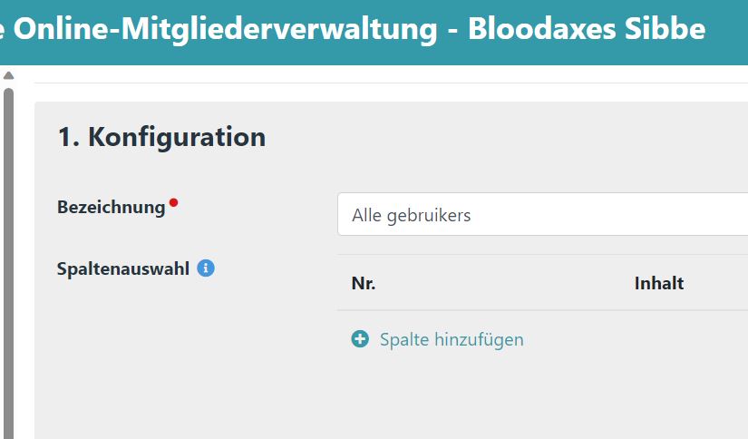

Hier finden Sie ein Update der aktuellen Situation. Ich habe festgestellt, dass beim Drücken von „Spalte hinzufügen“ eine Fehlermeldung in der Browserkonsole angezeigt wird. Es scheint, dass eine AddColumn-Funktion es nicht richtig macht. Irgendeine Idee, wie ich das beheben kann? Leider nützt ein Update auf Admidio 4.3.1 nichts, ich habe es einfach versucht. Es gibt das gleiche Problem. Es scheint fast so, als gäbe es ein Datenproblem. Bei einer sauberen Installation funktioniert alles wie vorgesehen.
Danke, Alko

für die kommende 4.3.2 habe ich in dem Report was verbessert, bitte prüfe es dann noch einmal. Denke mal, dass die Version dieses Wochenende raus kommt.
