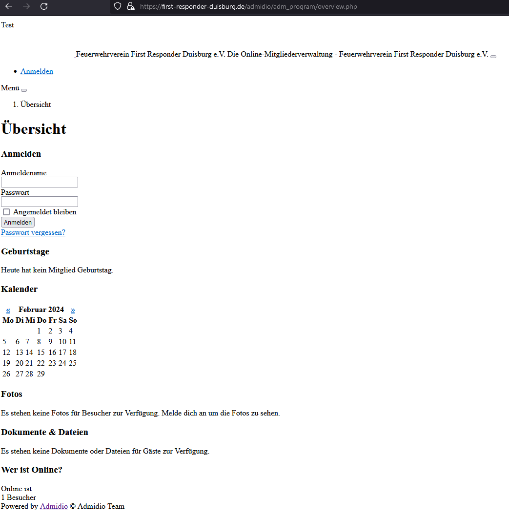

nach Umstellung auf https wird wahrscheinlich die CSS nicht mehr geladen und es erscheint "Test" oben auf der Seite:
Screenshot 2024-02-01 170644.png (52.45 KiB) 49279 mal betrachtet
Jemand eine Idee woran das liegen könnte?

Schau einmal bitte in die config.php von Admidio. Hast du dort bei $g_root_path auch https hinterlegt?

// URL to this Admidio installation
// Example: 'https://www.admidio.org/example'
$g_root_path = 'https://first-responder-duisburg.de/admidio';

So... Fehler saß wieder vor dem Bildschirm, man sollte auch die richtig config.php aktualisieren...
