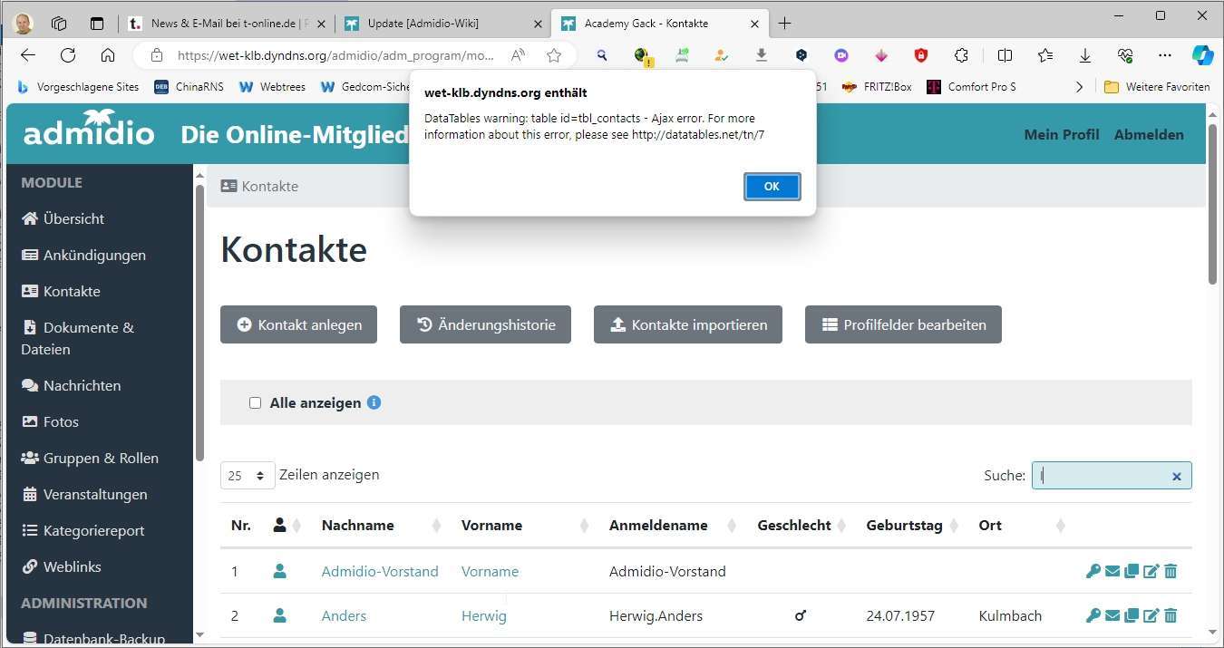

ich habe heute auf die Version 4.3.2 aktualisiert und alles schien zu funktionieren.
Wenn ich allerdings auf der linken Seite "Kontakte" auswähle und dann rechts über das Suchfeld nach einem bestimmten Kontakt filtern möchte, erhalte ich jedesmal die angezeigte Fehlermeldung - ich kann ein Zeichen eintippen, dann erfolgt automatisch die Fehlermeldung. Bestätige ich diese, kann ich einen weiteren Buchstaben eintippen, ebenfalls wieder gefolgt von der Fehlermeldung. Eine Suche ist aber nicht selbst nach wegklicken des Meldung nicht möglich.
Auch ein Weiterblättern in der Kontaktliste auf z.B. die 2. Seite (oder Klick auf "Nächste") bringt die Fehlermeldung zum Vorschein - allerdings nur, wenn mindestens ein Zeichen im Suchfeld steht.
Ist das Suchfeld leer, funktioniert zumindest dass manuelle Weiterblättern einwandfrei.
Auch wenn ich auf der linken Seite "Gruppen & Rollen" wähle und mir da z.B. die Mitgliederliste anzeigen lasse, kann ich sowohl filtern als auch weiter navigieren.
Das Problem tritt nur, soweit ich feststellen konnte, auf, wenn ich links direkt die Kontakte aufrufe (/admidio/adm_program/modules/contacts/contacts.php) und ein Zeichen in dass Suchfeld tippe.
Gruß Werner

das schaue ich mir an. Da scheint was grundsätzlich kaputt gegangen zu sein :(
Beiträge: 6343
Re: AJAX-Fehler nach Upgrade auf 4.3.2
Ich habe gerade Version 4.3.3 veröffentlicht, dort ist dann dieser Fehler behoben.
Du müsstest eigentlich nur den Ordner adm_program/system/classes austauschen, dann hast du alle Korrekturen dieser Version.

so, wie es aussieht, läuft wieder alles. Vielen Dank für die erneut schnelle Hilfe.
