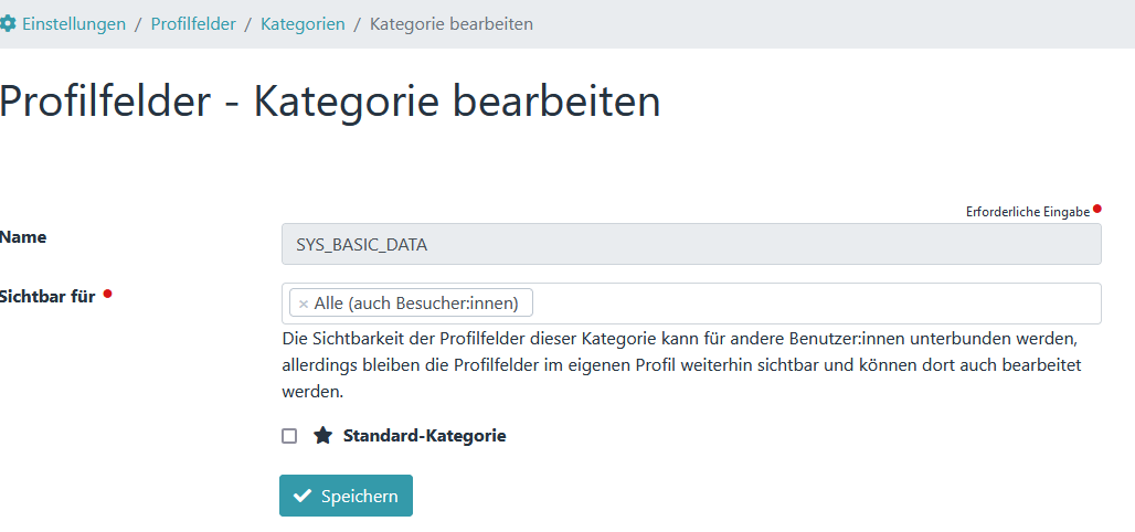

Kannst du mal bitte einen Screenshot posten, wie der Bearbeiten Dialog für diese Kategorie aussieht?
Re: Profilfeld "Basisdaten" fehlt
bitteschön:
- ADMIDIO_kat_bearbeiten.png (34.2 KiB) 162106 mal betrachtet
Vielen Dank für den Screenshot. Das hat mir schon einmal weitergeholfen.

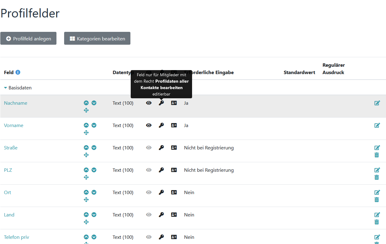

Kannst du einmal prüfen, ob bei den Profilfeldern aus dieser Kategorie die Einstellung Feld nur für Mitglieder mit dem Recht Profildaten aller Kontakte bearbeiten editierbar evtl. gesetzt ist. Das würde das Editieren durch normale Mitglieder auch verhindern.
Hi fasse,
- admidio_Profilfelder.png (57.62 KiB) 162057 mal betrachtet
Aber dann ist das doch die Erklärung. Solche Felder dürfen im eigenen Profil nicht bearbeitet werden. Da du alle Felder der Kategorie so markiert hast, wird die komplette Kategorie nicht angezeigt. Wenn du das Flag raus nimmst, kann auch ein normales Mitglied das Feld editieren.
